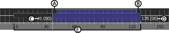

カットの開始ハンドルと終了ハンドルをドラッグします(A と B)。
カットの開始タイム コードと終了タイム コードをダブルクリックして、特定の数字を入力します(C と D)。
A.カットの開始ハンドル B.カットの終了ハンドル C.カットの開始タイム コード D.カットの終了タイム コード E.テイクの長さを表す青いバー

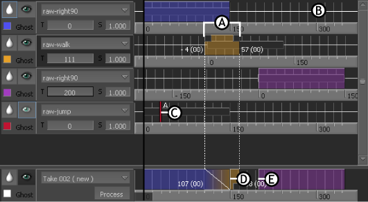

標準的なブレンドは、2 つのカットを部分的に重ねたときに作成され、2 つのカットのアニメーションを混合した領域ができます。ブレンドは Result トラックに表示されます。
A.カット B.ブレンド オブジェクトを表す白い線 C.ポーズ D.ブレンド E.補間が生じるギャップ
Result トラック内の 2 つのカットの間に補間が生じます。カットの最後の位置から次のカットの最初の位置まで、カット間の空白のデータが補間されます。
