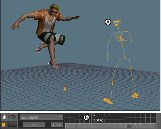

次の図では、ポーズA のトラックのゴーストがレンダリングされた別のトラックの人物の横に表示されています。ポーズ A のフレーム番号は、このポーズが選択されていることを示します。ポーズの線の色はゴーストと同じです。
A.ポーズ A のトラックのゴースト B.ポーズ A のフレーム番号は、ポーズが選択されていることを示す
