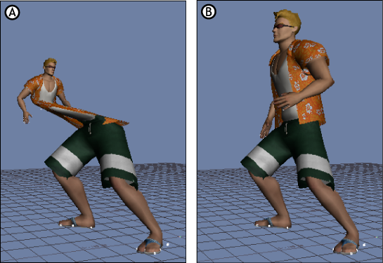

ローカル ブレンドはテイクをブレンドする特殊な方法です。ローカル ブレンドでは、あるテイク内の階層の一部にプロットされたモーションを別のテイクのモーションと置き換えることによってブレンドを作成します。ローカル ブレンドでは、腕や胴などのボディの部分をボディの残りの部分とブレンドできます。
A.Local Blending オプションが無効 B.Local Blending オプションがオン
たとえば、上の図は、Local Blending オプションをオンにする前後のキャラクタを示しています。1 つのカットはキャラクタのボディの上部を、別のカットはボディの下部をそれぞれアニメートします。Local Blending オプションをオフにすると、ボディの上部と下部のアニメーションが正しくブレンドされません。Local Blending オプションをオンにすると、キャラクタを歪めることなくアニメーションのブレンドが行われます。
