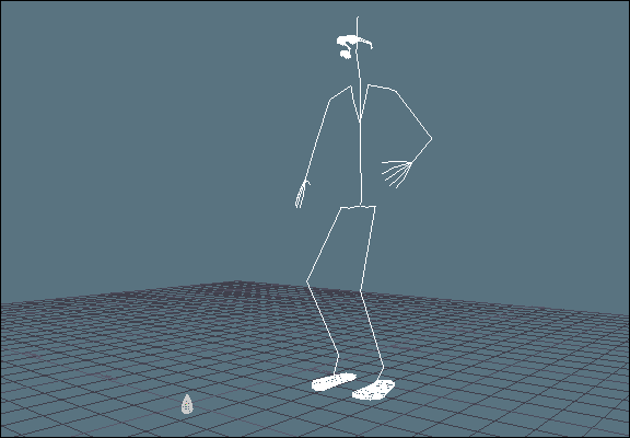

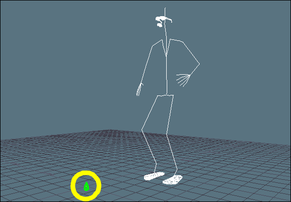

ゴースト ルート セレクタは、該当するトラックのルートを選択します。Viewer ウィンドウのルートをダブルクリックしても選択できます。ただし、この方法では間違ったルートが選択されることがあります。特定のトラックのゴーストのルートを選択すると、それ以外のすべての選択が解除されます。
次の図では、ゴースト ルート セレクタを使用して選択されたルートは、Viewer ウィンドウに緑色で表示されます。
緑色で表示されるルート
ルートは、Viewer ウィンドウにあるゴースト、ポーズ、モデルに変換を適用する場合に使用します。

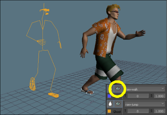

ビューア フォーカス ボタンは、Viewer ウィンドウ内の現在のトラックのブレンド オブジェクトをレンダリングします。Viewer ウィンドウで一度にレンダリングできるのは、1 つのトラックのみです。
次の図では、ビューア フォーカス ボタンが 2 番目のトラックのテイク ボックスで選択されているので、このトラックのスケルトンは完全にレンダリングされた形で表示されています。青いスケルトンは、1 番目のトラックのテイク ボックスからのアクティブなゴーストです。
2 番目のトラックのテイクボックスで選択されているビューア フォーカス ボタン

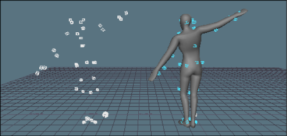

ブレンド オブジェクトがレンダリングされていない場合は、ゴーストとして表示されます。たとえば、次の図には 3 つのトラックにアニメーションがありますが、レンダリングされているのはそのうちの 1 つです。ブレンド オブジェクトはキャラクタのスケルトンになります。下の図にも同様の例がありますが、この場合のブレンド オブジェクトは光学式センサーのセットです。
ゴースト トラックとレンダリングされたトラック(モデルのスケルトン)
ゴースト トラックとレンダリングされたトラック(センサー)

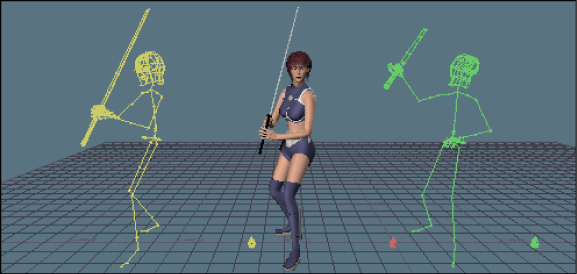

Ghost オプションでは、Viewer ウィンドウでゴーストの表示/非表示を行えます。ゴーストは、ブレンド オブジェクトをワイヤフレームだけで表現したものです。Result トラックを含む各トラックごとに別のゴーストがあります。
Viewer ウィンドウの Motion Blend ゴースト
Motion Blend ゴーストが表示されるのは、Motion Blend ウィンドウが開いているときだけです。ゴーストは、X-Ray または Normal 表示モードでしか表示できません。

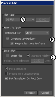

Result トラックの Process ボタンをクリックし、Result トラックの情報に基づいてテイクを作成できます。
Process をクリックすると、Process Edit ダイアログ ボックスが表示され、フレーム レートの指定やフィルタの選択を行えます。
詳細については、「キャラクタ アニメーションのプロット」を参照してください。
Process Edit ダイアログ ボックス A.Plot Rate メニュー B.Filters To Apply 領域 C.Smart Plot 領域
