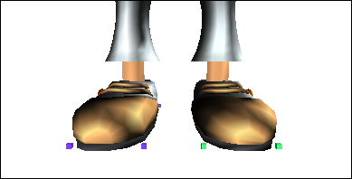

Floor Contact
キャラクタの足、手、指、足指先がシーンのフロアに接触したときの反応を定義できます。キャラクタのフロア コンタクトの設定の詳細については、「フロア コンタクト」を参照してください。
キャラクタの足の周囲の緑と青のマーカー

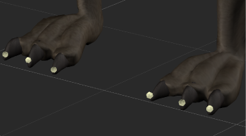

Finger Tips
キャラクタの指先または足指先の表示に使用されているコンタクト球体。次の図は四足歩行のキャラクタの指先を示しています。
四足歩行キャラクタの指先
