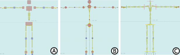

使用するコントロール リグ エフェクタのスタイルを選択できます。
Rig Look A. ボックス B. スティック C. ワイヤ

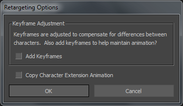

Source として選択されているキャラクタのコントロール リグから現在のキャラクタのコントロール リグにキーフレーム アニメーションがコピーされます。このオプションを選択すると、Retargeting Options ダイアログ ボックスが表示されます。このダイアログ ボックス内のオプションでは、リターゲット中にキーフレームの追加を許可するかと Character Extension アニメーションをコピーするかを決定できます。
オリジナルのアニメーションをできるだけ正確にリターゲットすることを心掛ける場合は、Add Keyframes オプションを有効にすることをお勧めします。リターゲット プロセスではアニメーションはほぼ正確にコピーされますが、ソース キャラクタとターゲット キャラクタの違いを補正するために微妙な調整が必要です。このような微妙な変化は許容できるものであるため、キーフレームをまったく追加しない場合は、Add Keyframes オプションを無効にします。
詳細については、「あるキャラクタから別のキャラクタにアニメーションをリターゲットする」および「アニメーションをキャラクタからキャラクタへリターゲットする」を参照してください。
