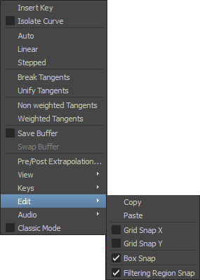

Edit メニューのオプションは、選択したキーフレームまたはそのキーフレームに近い領域に関連する作業を行うのに便利です。
次の表では、Edit メニューの各オプションを説明します。
| オプション | 説明 |
| Copy | 選択したキーフレームをコピーし、別の位置に挿入するためにメモリに格納します。キーボード ショートカット Ctrl + C を使用しても、選択したキーフレームをコピーできます。 |
| Paste | コピーまたはカットした選択範囲を、選択領域にペーストします。何も選択されていない場合、選択範囲はカレント タイムにペーストされます。キーボード ショートカット Ctrl + V を使用しても、選択したキーフレームをペーストすることができます。コピーまたはカットされたカーブに含まれる最初のキーフレームは、カレント タイムコードにペーストされます。選択されたキーフレームはすべて、コピーまたはカットされたカーブの形を保ったままペーストされます。キーフレームまたはキーフレーム領域を貼り付けによって選択範囲と置き換えると、領域内のすべてのキーが削除され、領域の最初のキーが貼り付けられたキーフレームに置き換えられます。キーフレーム領域をキーフレームにペーストする場合、領域の最初のキーが元のキーフレームと置き換わります。複数のファンクション カーブを同時にカット、コピー、ペーストできます。つまり、オブジェクトの X、Y、Z のファンクション カーブを選択し、3 つのカーブをコピーして他のオブジェクトにペーストすることができます。注: Paste Ripple オプションをオンにすると、貼り付ける領域のサイズに応じて、貼り付け部分の後続のキーフレームがオフセットされます。 |
| Grid Snap X | このオプションを選択すると、選択したキーフレームをドラッグするとき、最も近い X 軸方向のグリッド ラインに選択領域がスナップされて選択領域の値がロックされます。 |
| Grid Snap Y | このオプションを選択すると、選択したキーフレームをドラッグするとき、最も近い Y 軸方向のグリッド ラインに選択領域がスナップされて選択領域の時間がロックされます。 |
| Box Snap | このオプションを選択すると、選択内容をドラッグするとき、選択領域が元のラインにスナップされます。元のラインは、スナップが実行される前の値のラインです。 |
| Filtering Region Snap | このオプションを選択すると、データのフィルタリング時に選択領域内で最も近いキーフレームに選択がスナップされます。 |
