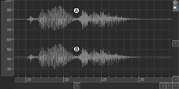

Import Audio ウィンドウを開きます。このウィンドウでは .wav オーディオ ファイルを選択して、FCurves ペインに読み込みます。読み込まれたオーディオ クリップが波形で表示されます。既定では、左と右のチャネルが表示されます。
FCurves ペインのオーディオ クリップ A.右チャネル B.左チャネル

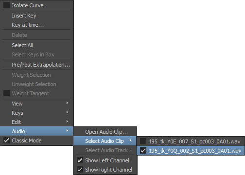

次の表では、Audio メニューのその他のオプションを説明します。
| オプション | 説明 |
| Select Audio Clip | 読み込まれたすべてのオーディオ クリップを表示します。FCurves ペインに追加するクリップを選択できます。 |
| Select Audio Track | Story 設定で作成した、使用可能なオーディオ トラックを選択できます。 |
| Show Left Channel | このオプションを選択または選択解除すると、それぞれ左のオーディオ チャネルの表示、非表示が切り替わります。 |
| Show Right Channel | このオプションを選択または選択解除すると、それぞれ右のオーディオ チャネルの表示、非表示が切り替わります。 |
