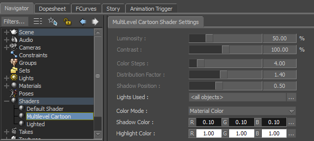

Multilevel Cartoon シェーダを使用すると、明度、コントラスト、シャドウのカラーとハイライトのカラーの間にあるグラディエントの階調数を完全に制御して、ポスタリゼーション エフェクトを生み出すことができます。
Flash レンダラでは、シャドウ カラーとハイライト カラーの間に 4 つまでカラーの段階(Color Step)を設定できます。4 段階を超えて指定しても、シャドウ カラーとハイライト カラーの間のグラディエントは 4 段階にしかなりません。
MultiLevel Cartoon Shader Settings
最良の結果を得るには、2、3 の段階を使います。段階が増えると、.swf ファイルのレンダリングは複雑になります。
