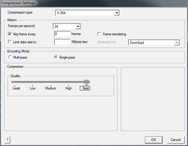

Compression Settings ウィンドウ
Render Settings 領域の Output Format メニューで MOV を選択して Render をクリックすると、レンダリング ファイルの圧縮オプションを設定できます。
圧縮設定オプションは、選択する出力形式によって異なります。
Compression type
次の図は、ユーザのハードウェアやオペレーティング システムに基づいてサポートされる圧縮タイプのリストを示しています。
圧縮タイプ
圧縮タイプには、ハードウェアやオペレーティング システムに依存するものがあります。たとえば MOV ファイル形式に出力するよう選択した場合は、システムに QuickTime ランタイム ライブラリがインストールされている必要があります。
Depth
Depth メニューは、特定の圧縮タイプに使用できます。
Quality
Quality スライダは、特定の圧縮タイプでのみ表示されます。最低から最適にレンダリングの解像度を設定するには、品質スライダを使用します。
Motion
Compression Settings ウィンドウ ボックスの Motion 領域では、レンダリングのフレーム レートおよび選択した圧縮形式によって異なる特定のコントロールを制御できます。
