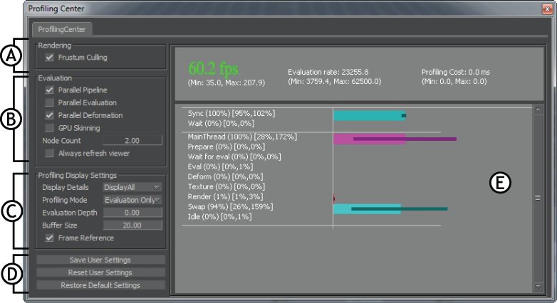

Profiling Center ウィンドウ A.Rendering オプション B.Evaluation オプション C.Profiling Display Settings D.Setting オプション E.プロファイリング表示
有効にすると、Viewer ウィンドウの境界の外側にあるものはレンダリングされません。既定では、このオプションはオンになっています。このオプションがオンの場合、パフォーマンス統計の評価ラインに表示されます。パフォーマンス統計を Viewer ウィンドウに表示するには、[Shift]+[F]キーボード ショートカットを使用します。ヒント: Frustum Culling の設定のオンとオフを切り替えるには、[Ctrl]+[Shift]+[P]キーを使用します。
Evaluation オプション
タスクを順番に評価します。
すべての依存関係を含めてシーン内のノードを評価します。重要: Relation Constraints など、プル ベクトルの操作を必要とする、またはこれらの操作を含む MotionBuilder の一部の機能は、Profiling Center ウィンドウで Parallel Evaluation がオンの場合、適切に評価されない場合があります。
他のタスクと並行してデフォメーションを評価します。既定では、このオプションはオンになっています。
CPU スキニングと GPU スキニングを切り替えることができます。GPU スキニングは、4 つ以上のコアを持つマシンでは既定で無効になっています。ヒント: GPU スキニングの設定のオン/オフを切り替えるには、[Ctrl]+[Shift]+[T]キー使用します。
各サイクルで評価されたシーン ノードの数を表示します。
特定のセッションに対してのみ、Viewer ウィンドウを常にアクティブ状態にします。
Viewer にアニメーション シーンを表示することを考えてみましょう。たとえば Windows Explorer などの別のアプリケーションを開くと、Viewer の上で開かれます。ここで Windows Explorer がアクティブ ウィンドウになり、Viewer ウィンドウは非アクティブになります。これにより、Viewer のアニメーション シーンの再生が停止し、アイドル状態が保たれます。これをアクティブにして再生を再開するには、Viewer にフォーカスを戻す必要があります。
仮想本番環境ではさまざまなアプリケーションで作業しているときに、Viewer が自動的にリフレッシュされることが重要です。Always refresh viewer チェックボックスを永続的にオンにするには、Profiling Center の Save User Settings ボタンをクリックします。これで、MotionBuilder の構成に設定が保存されます。
Display Details
次の Display Details オプションから選択して、プロファイリングの表示をカスタマイズします。
すべてのプロセスのリストをプロファイリング表示に表示します。
Eval プロセスだけをプロファイリング表示に表示します。
Render プロセスをプロファイリング表示に表示します。
Devices プロセスだけをプロファイリング表示に表示します。
Profiling Mode
次の Profiling Mode オプションから選択して、プロファイリングの表示をカスタマイズします。
Viewer プロファイリングを含むすべてのプロファイリングを無効にします。
既知のすべての評価タスクのプロファイリングを収集します。これが既定 モードです。
既知のすべてのレンダリング タスクのプロファイリングを収集します。
デバイス入力、デバイス出力、およびデバイス評価のプロファイリングを収集します。
SDK のプロファイリングを収集します。
シーン サイズとともに増加しないすべての既知のタスクのプロファイリングを収集します。シーンが大きい場合、このオプションを選択するとパフォーマンスに影響しません。
既知のすべてのタスクのプロファイリングを収集します。シーンが大きい場合、このオプションを選択するとパフォーマンスに影響します。
このオプションは、0 ~ 10 の範囲の任意の値に設定できます。
このオプションを 0 ~ 200 の値に設定すると、評価サイクルのサンプル サイズを示します。
2 つのプロファイリング時間表示を切り替えます。このオプションをオンにすると、プロファイリング時間はミリ秒単位で表示されます。このオプションをオフにすると、プロファイリング時間は 1 フレームを基準に表示されます。
セッションの設定を保存します。
以前の設定をすべてリセットします。
構成ファイルに保存されている既定の設定に戻します。

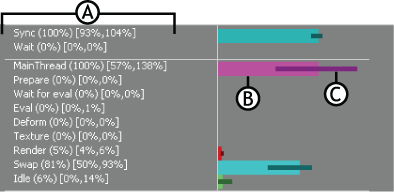

プロファイリング表示には、タスクの一覧、およびタスク周期の実行にかかった時間の視覚的表示が含まれます。
プロファイリング表示 A.タスク B.タスク周期の実行に要した平均時間 C.タスク周期の実行に要した最小時間と最大時間
