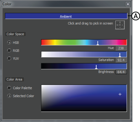

Color ウィンドウは、次の領域に分かれています。
カレント カラー領域
カレント カラー領域には、MotionBuilder で現在アクティブになっているカラーが表示されます。たとえば、Viewer ウィンドウで選択されているオブジェクトのカラーなどです。
カラー ピッカー、カラー スペース、またはカラー領域を使用してカラー選択を変更した場合、その変更はカレント カラー領域に反映されます。
カレント カラーには、そのカラーが適用されている設定の名前も表示されます。たとえば、Material 設定の Ambient が青色に設定されたオブジェクトをシーンで選択すると、以下の図のように、"Ambient" というラベルの付いた青色がカレント カラー領域に表示されます。
Color ウィンドウ: A.カレント カラー領域

Color Space 領域
Color Space 領域では、3 種類のカラー スペースのいずれかを使用してカレントのカラーを変更できます。Color Space 領域では、より精密にカラーの選択が行えます。
Color Space 領域は、カラー モードごとに 3 つの設定に分かれています。
カラー モードを切り替えるには、カラー スライダの横にあるオプションを選択します。
カラー バー上でカラー インジケータをドラッグして、カラーを選択します。また、カラー バーの下にある値フィールドをダブルクリックして値を入力することによって、カラーを作成することもできます。
選択したカラー スペースに応じて、カレントのカラーに対して変化が施され、各カラー バーのカラーの推移が作り出されます。

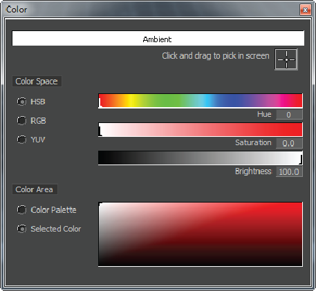

HSB (色相、彩度、明度)カラー スペース
HSB カラー スペースは、色相、彩度、明度の値に応じてピクセルを定義します。最初に色相のスライダを使ってカラーを選択し、次に明度と彩度のスライダを使ってコントラストを調整します。色相を変更すると、彩度と明度のカラー バーも変化します。彩度を変更すると、明度のカラー バーも変化します。

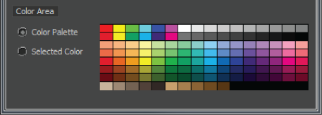

Color Area
Color Area では、カラー サンプルを選択して修正できるインタラクティブなカラー パレットを使って、カレントのカラーを変更することができます。カラー サンプルのパレットからカラーを選択することもできます。両方のオプションを以下の図に示します。
Color Area の Color Palette
