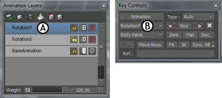

また、Animation Layer エディタを使用してレイヤを作成したり、管理、親子関連付け、マージといった操作を実行できます。Key Controls ウィンドウの Layer メニューでレイヤを選択すると、Animation Layer エディタでレイヤが明るい緑で表示され、このレイヤがキーフレームを受け取るレイヤであることが示されます。
名前を変更したレイヤ A.アニメーション レイヤ エディタで選択された「Rotation Y」レイヤ B.Layer フィールドに表示された選択済みレイヤ
