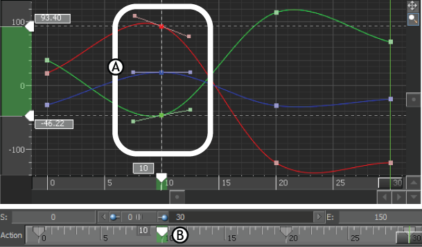

オブジェクトを選択してキーフレームを設定すると、Transport Controls の Action タイムラインでカレント タイムに視覚的キーフレームが表示されます。
たとえば キーイング グループで「T」を選択して、選択した立方体にキーフレームを設定すると、オブジェクトの X、Y、および Z 移動カーブにキーフレームが追加されます。FCurves ウィンドウでいずれかのキーフレームを削除しても、残りのキーは視覚的キーフレームで表されます。
A.FCurves ウィンドウで選択したオブジェクトの X、Y、Z 移動カーブに追加されたキーフレーム B.Transport Controls の 3 つのキーを表す視覚的キーフレーム

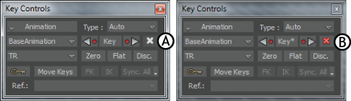

Delete ボタンは、カレント タイムコードに設定された、選択したオブジェクト、ファンクション カーブ、プロパティのキーフレームを削除します。
たとえばカレント タイムコードで、選択したオブジェクトの Scale プロパティの X 値にキーフレームが設定されている場合、キーイング グループで Translation を選択して Delete をクリックすると、選択したオブジェクトの Translation カーブからキーフレームが削除されます。Scale プロパティの X 値のキーフレームはそのままです。
シーン内にキーフレーム アニメーションが含まれていても、カレント フレームに含まれていない場合、Delete ボタンは利用できません。選択したオブジェクトの、選択したカーブとプロパティにキーフレームが含まれない場合は、Delete ボタンは無効です。
Keyframe ボタン A.Delete ボタンは使用不可 B.Delete ボタンは使用可能

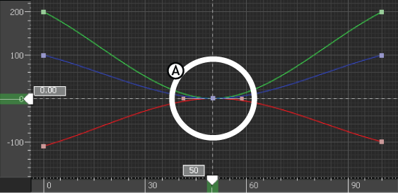

Zero ボタンで、選択したプロパティに対してキーフレームにゼロの値を設定します。
Zero ボタンをクリックすると、選択したプロパティに対してキーフレームにゼロと平坦な接線が設定されます。
FCurves ペイン A.フラットな接線を持つ Zero キーフレーム。
Zero ボタンを右クリックすると、選択したプロパティに対してキーフレームにゼロが設定されますが、接線は平坦になりません。
FCurves ペイン A.Zero ボタンを右クリックすると、キーフレームに値 0 が設定されますが、接線は平坦になりません。

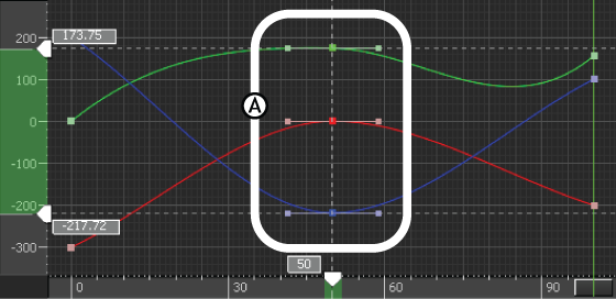

Flat ボタンで、キーフレームに平坦な接線と Fixed 補間を設定します。FCurves ウィンドウでは、キーフレームの接線のハンドルが水平なときにその接線が平坦であることを確認できます。
たとえば、キャラクタの足が床を通り抜けてしまう場合に、Flat キーフレームをその位置に設定すると、元のアニメーションの傾斜の過不足を防ぐことができます。
FCurves ペイン A.フラット接線ハンドルが設定されたキーフレーム
また Zero、IK、および FK キーフレームにも平坦な接線を設定できます。「Flat キー」を参照してください。

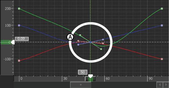

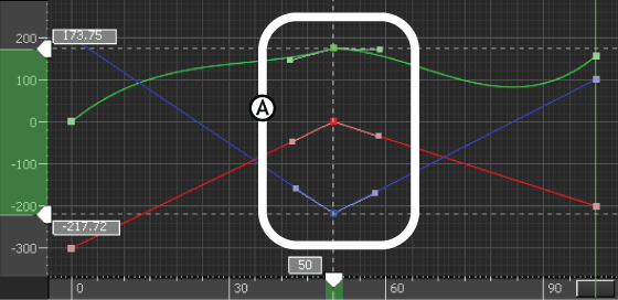

Discontinuity (Disc.)ボタンを使用すると、キーフレームに不連続な接線を設定できます。
FCurves ウィンドウでは、キーフレームの接線ハンドルがその前後のキーフレームを直接ポイントしていることが確認できます。
FCurves ペイン A.不連続な接線ハンドルが設定されたキーフレーム
