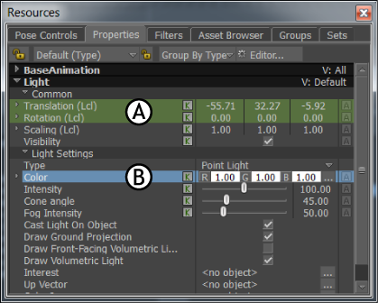

静的キー操作グループは、キーフレーム操作するプロパティを明るい青色で表示します。これらのプロパティは Key ボタンをクリックしたとき、またはキーボード ショートカットの K を押したときにキーフレームを受け取りますが、それらは選択されていません。
選択されたプロパティは濃い青色で表示されます。また、選択されたプロパティは Key ボタンをクリックするとキーフレーム操作されます。
状況に応じたキーイング モード A.明るい青色のプロパティがキーフレームを受け取るB.Color プロパティが選択されているため、同様にキーフレームを受け取る

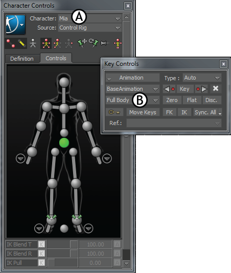

Control リグを使用して作業している場合、キーフレーミングは Character Controls で選択したキー操作モードの影響を受けます。
A.Full Body は、Character Controls ウィンドウのキーイング グループ。 B.Key Controls ウィンドウに Full Body が表示される。
選択に応じて、ボディ全体(Full Body モード)、ボディの選択部分(Body Parts モード)、または選択したエフェクタ(Selection モード)にキーフレームの設定が適用されます。
Full Body または Body Parts モードの場合、既定ではボディ全体かボディの選択部分に含まれる移動および回転ノードにキーフレームが適用されます。

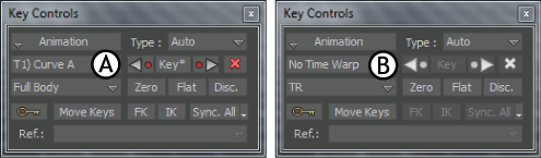

FCurves ウィンドウで TimeWarp ペインがアクティブになっていると、キーイング グループには TimeWarp が表示され、キー操作オプションは選択したオブジェクトの Timewarp カーブの影響を受けます。
Key Controls ウィンドウ A.TimeWarp カーブ名。 B.TimeWarp は有効だが、TimeWarp カーブがない。
TimeWarp ペインがアクティブになっていても Timewarp カーブが存在しない場合、Key Contorls ウィンドウに No TimeWarp が表示され、Keyframe ボタンは使用できません。
