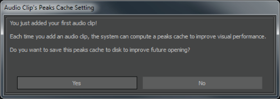

Peaks Cache ダイアログ ボックス
オーディオ ファイルを最初にロードしたとき、Audio Clip's Peaks Cache Setting ダイアログ ボックスが表示され、オーディオ キャッシュをハード ディスクに保存できます。
注:
このオプションは、オーディオ ファイルを最初に読み込んだときのみ表示されます。
オーディオ キャッシュは、オーディオ ビューでピークを表示するために使用されます。オーディオ キャッシュをハード ディスクに保存すると、ピークが再計算されないので、メモリを節約できます。
オーディオ キャッシュ ファイルの保存を選択した場合、オーディオ キャッシュ ファイルは .wav オーディオ ファイルが格納されている場所に保存されます。
