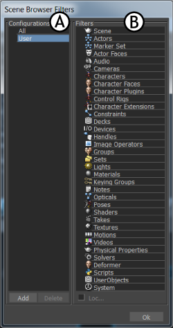

Scene Browser Filters ダイアログ ボックス
Scene Browser Filters ダイアログ ボックスは、Configurations 領域と Filters 領域に分かれています。
Scene Browser Filters ダイアログ ボックス A.Configurations 領域(カスタム設定が選択されている) B.Filters 領域
Configurations 領域には、既定では All および User の項目が表示されています。All は Scene Browser のアセット リスト全体を表示し、User は一時的な設定を作成できます。
