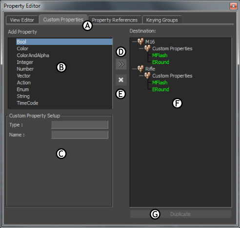

Properties Editor A.Custom Properties ペイン B.Add Property 領域 C.Custom Property Setup 領域 D.Add ボタン E.Remove ボタン F.Destination 領域 G.Duplicate ボタン
Add Property 領域には、選択した要素に追加できるプロパティ タイプのリストが含まれます。Add Property 領域でプロパティを選択してから、Add ボタンをクリックして、プロパティを Destination 領域で選択した要素に追加します。

Custom Property Setup 領域には、Destination 領域で選択したカスタム プロパティの設定が表示されます。表示される設定は、選択したプロパティのタイプに対応します。これらの設定には、次の項目が含まれます。
| Type | Destination 領域で選択したプロパティのタイプが表示されます。これはプロパティの名前を変更した後に役に立ちます。 |
| Name | Destination 領域で選択したプロパティの名前を変更できます。 |
| Minimum Value | スライダを使用するプロパティで、設定できる最小値を定義します。既定では、最小値は 0 に設定されています。Integer および Real のプロパティ タイプに使用されます。 |
| Maximum Value | スライダを使用するプロパティで、設定できる最大値を定義します。既定では、最大値は 100 に設定されています。Integer および Real のプロパティ タイプに使用されます。 |
| Text field | Destination 領域で選択した List プロパティにテキストを記述できます。 |
Minimum フィールドと Maximum フィールドは、スライダで示される最小値と最大値を定義します。値フィールド自体には任意の値を入力することができます。
Add ボタンをクリックすると、Add Property 領域で選択したプロパティを Destination 領域の要素に追加できます。
Destination 領域に複数の要素がある場合、要素を選択してから Add ボタンをクリックします。要素を選択しないと、カスタム プロパティが目的の要素に追加されない場合があります。
Remove ボタンをクリックすると、Destination 領域から選択したカスタム プロパティを削除できます。
Destination 領域には、選択した要素とそれに割り当てるカスタム プロパティのリストが表示されます。また、Destination 領域では、プロパティの名前の変更、削除、および複製も可能です。
カスタム プロパティの名前を変更するには、Destination 領域でプロパティを右クリックして Rename Custom Property を選択します。表示されたダイアログ ボックスに新しい名前を入力し、OK をクリックして変更を確定してください。
カスタム プロパティを削除するには、Destination 領域でプロパティを右クリックして、Remove Custom Property を選択します。
また、Destination 領域でカスタム プロパティを選択して Duplicate ボタンをクリックすると、カスタム プロパティをコピーできます。
Duplicate ボタンをクリックすると、Destination 領域で選択したカスタム プロパティをコピーできます。
