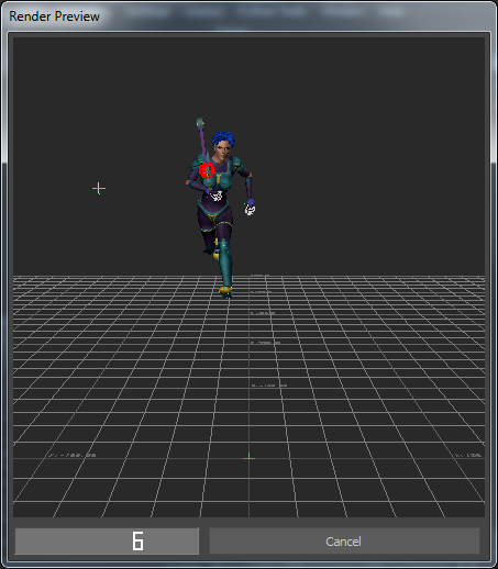

Offscreen Render オプションが無効になっている場合は、シーンをレンダリングすると Render Preview ウィンドウが開き、レンダリングされているフレームのプレビューが表示されます。また、フレーム カウントも、Transport Controls ウィンドウの設定に応じてフレーム/分またはタイムコード形式で表示されます。
Render Settings で選択する Output Format によって、Render Movie をクリックした後、または Render Movie をクリックしたときに表示されるダイアログ ボックスで追加設定を定義した後に、Render Preview ウィンドウが表示されます。
たとえば、Output Format で AVI を選択した場合に Output Format をクリックすると、まずビデオ圧縮ダイアログ ボックスが表示され、動画圧縮のタイプを選択するように求められます。圧縮を選択して OK ボタンをクリックすると、Render Preview ウィンドウが表示されます。
レンダリングが完了したら、シーンのレンダリングに成功したことを知らせるダイアログ ボックスが表示されます。
アルファ チャネルを使用してレンダリングしたくてもバッファがアルファ チャネルをサポートしていない場合、MotionBuilder はソフトウェアが生成するアルファ チャネルに切り替えます。
