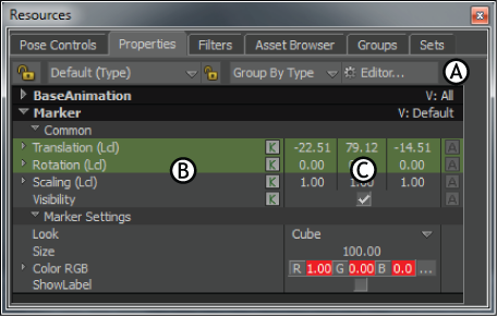

Properties ウィンドウ
Properties ウィンドウでは、選択したオブジェクトのプロパティの表示、変更、およびキーフレーム設定を行うことができます。
Properties ウィンドウを表示するには、メニューバーから Window > Add Property View を選択するか、Editing レイアウトなどの、既定で Properties ウィンドウを表示するレイアウトを選択します。
Properties ウィンドウ A.プロパティ オプション B.プロパティ リスト C.プロパティ設定
