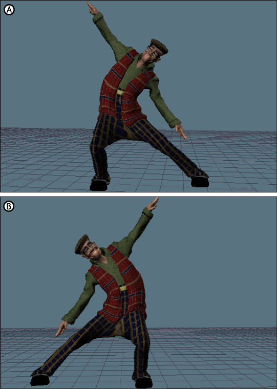

このオプションを使用して、現在のキャラクタのポーズをミラーできます。たとえば、ポーズを、キャラクタのボディの左側からボディの右側にミラーできます。Mirror オプションは他の任意の Match オプションと同時に使用でき、ポーズのミラーペーストを実行します。
Mirror がアクティブの場合の Full Body ポーズのペースト処理 A.オリジナルのポーズ B.ペースト後
