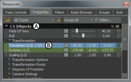

Group All
選択したすべての要素が一緒にグループ化されます。これで、選択したすべての要素の共通プロパティを同時に変更できます。
たとえば、次の図では 5 つのオブジェクトが選択されています。これらの 5 つのオブジェクトはすべて、「5 Objects」にグループ化されており(A)、共通プロパティをまとめて編集できることを示しています(B)。
Properties ウィンドウ A.グループ化されたオブジェクト B.グループ化されたオブジェクトの移動プロパティ

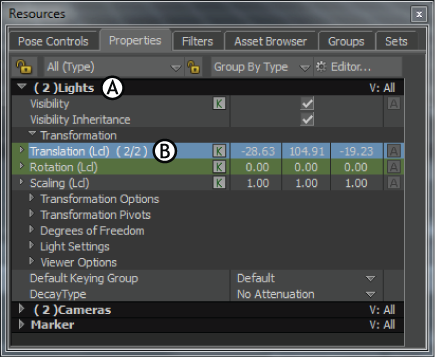

Group By Type
同じタイプの要素が一緒にグループ化されます。たとえば、次の図では、ライトがグループ化されています(A)。一度にすべてのモデルのプロパティを変更できますが、ライトのプロパティはモデルとは別に変更します。
Properties ウィンドウ A.グループ化された同じタイプのオブジェクト B.グループ化されたオブジェクトの移動プロパティ

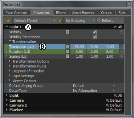

No Grouping
すべての要素が個別にリストされ、他の要素に影響を与えることなく、各プロパティを個別に変更できます。たとえば、次の図では、選択したすべてのオブジェクトが個別にリストされています。
Properties ウィンドウ A.Light 1 はグループに含まれていない BLight 1 の移動プロパティ
