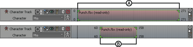

MotionBuilder では、クリップの長さと、クリップに含まれているオリジナルのアニメーション データの長さが自動的に識別されます。そのため、クリップを編集(たとえば、クリップを短くしたりループするなど)しても、オリジナルのアニメーション データの長さは保持されます。
Story ウィンドウのクリップ A.フレーム 0 から 271 までがオリジナルのアニメーション データの長さ B.オリジナルのアニメーション データを失うことなく、フレーム 60 から 158 にサイズ変更されたクリップ

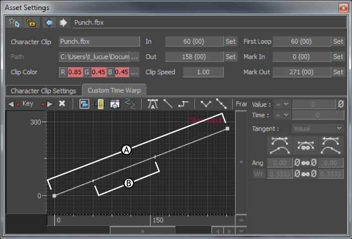

Story クリップの TimeWarp カーブの長さは、クリップの現在表示されている部分の長さではなく、アニメーション データ全体の長さ(A)を表わしています。また、TimeWarp カーブ上には、クリップの開始点と終了点を示す短い縦線(B)が表示されます。なお、これらの縦線は、クリップにどのような操作を行ったかによって表示される場合とされない場合があります。
Story クリップの TimeWarp A.フレーム 0 から 271 までがオリジナルのアニメーション データの長さB.クリップの現在の開始点はフレーム 60、終了点はフレーム 158
