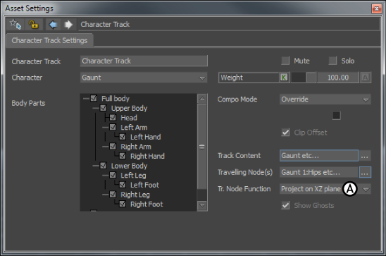

Travelling Node Function メニューでは、Animation、Character、Camera Animation の各トラックのトラベリング ノードを表示する位置を指定できます。トラベリング ノードの詳細については、「トラベリング ノードの表示場所を変更する」を参照してください。
Asset Settings ウィンドウのトラベリング ノード オプション A.Travelling Node Function メニュー
| オプション | トラベリング ノードの位置 |
| Project on XZ Plane | トラベリング ノードを床の上(XZ 平面)に表示します。Travelling Node メニューから複数のアセットまたはボーンを選択した場合、トラベリング ノードは XZ 面上のアセットまたはボーンの間の平均間隔の位置に表示されます。 |
| Average | Travelling Node フィールドで選択したアセットまたはボーン間の平均間隔の位置にトラベリング ノードが表示されます(「トラベリング ノードの表示場所を変更する」を参照)。Travelling Node(s) フィールドでアセットかボーンを 1 つしか選択していない場合は、選択したアセットかボーンの場所にトラベリング ノードが表示されます。 |
