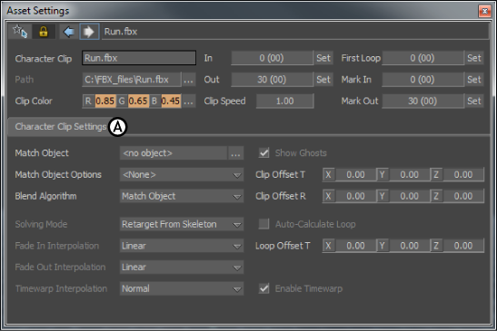

その他のクリップ設定
このセクションでは、アニメーション、キャラクタ、およびカメラ アニメーション クリップを選択するときに Asset Settings ウィンドウの下部セクションに表示される追加設定について説明します。
この設定は以下から構成されています。
ビデオ クリップとオーディオ クリップ用に表示される設定は、ビデオ ファイルとオーディオ ファイルを Scene Browser で選択したときに表示される設定と同じです。
コマンド クリップとコンストレイント クリップにその他の設定はありません。
その他のクリップ設定(A)

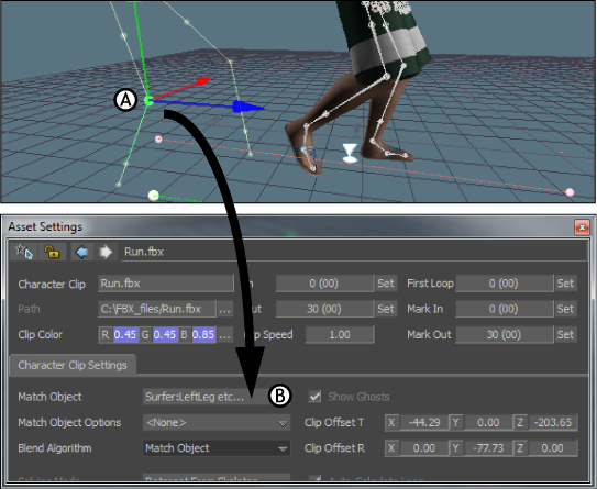

Match Object フィールドでは、選択したアニメーション クリップ、キャラクタ クリップ、カメラ アニメーション クリップごとにマッチさせるオブジェクトを選択できます。マッチさせるオブジェクトの選択により、クリップをマッチさせる方法が影響を受けます。既定の場合、クリップにはマッチさせるオブジェクトが含まれず、トラベリング ノードがクリップのマッチに使用されます。
マッチさせるオブジェクトを選択するには、[Alt]キーを押しながら Match Object フィールドにオブジェクトをドラッグします。トラック コンテンツの一部からマッチさせるオブジェクトを選択してください。
Match Object フィールドの内容は、Match Object Options メニューと Blend Algorithm メニューで選択したオプションによって影響を受けます。詳細については、「Match Object Options フィールド」および「Blend Algorithm メニュー」を参照してください。
マッチさせるオブジェクトの選択 A.選択したノードを Match Object フィールドにドラッグ B.Match Object フィールドにカスタム マッチ オブジェクトの名前が表示される

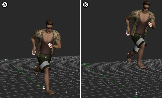

ループ オフセットは、既定で自動的に計算されます。ループの移動オフセットを変更すると、それぞれのループの先頭でアニメーションがジャンプします。たとえば基本的な走者のサイクルをループすると、キャラクタは直線的に前に走ります。ループの移動オフセットを変更すると、キャラクタはそれぞれのループの先頭でジャンプします。
ループ オフセットの作成 A.ループ オフセットは自動的に計算され、サーファーは直線的に走る。B.Y 軸と X 軸に沿ってループをオフセットすると、サーファーはそれぞれのループの先頭でジャンプする。
