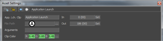

File Path フィールドは、Application Launch コマンド クリップを選択したとき、Asset Settings ウィンドウに表示されます。File Path フィールドでは、コマンド クリップを再生したときに起動するアプリケーションを選択できます。
フィールドにパスを入力したり、フィールドの横の参照ボタン(
)をクリックしてファイルを特定することができます。
Asset Browser の Command フォルダから Story ウィンドウの Command トラックに Application Launch アセットをドラッグすると、Application Launch コマンド クリップを作成できます。
共通クリップ設定 A.File Path フィールド

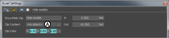

Clip Content フィールドでは、Hide Commnad クリップと Show Command クリップにアセットを割り当てることができます。Asset Browser の Command フォルダから Story ウィンドウに Hide Models アセットまたは Show Models アセットをドラッグすると、表示される新しいコマンド クリップでは、コマンド名に続けて
Show Models コマンド クリップか Hide Models コマンド クリップにモデルを割り当てるには、Viewer ウィンドウからモデルを選択し、Alt キーを押した状態で Clip Content にドラッグします。Alt キーを押した状態で、Scene Browser か Viewer ウィンドウの Schematic ビューからモデルをドラッグすることもできます。
1 つのクリップか Clip Content フィールドに、Alt キーを押した状態でモデルのグループをドラッグできます。
共通クリップ設定 A.Clip Content フィールド

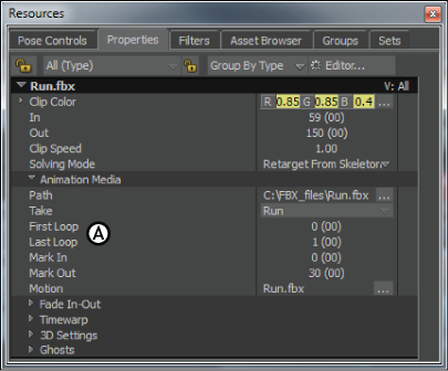

Properties ウィンドウの Last Loop フィールドを使用すると、クリップの末尾部分をトリミングして、最後のループが終了するクリップの位置を指定できます。この値では、クリップのローカル時間を使用します。たとえば、3 回ループするクリップで、3 回目のループの最後を前のループより短くなるように設定することができます。
Properties ウィンドウ A.Last Loop フィールド
