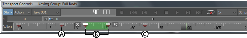

IK エフェクタのキーフレームに対して、コピーした Translation 値と Rotation 値のどちらか一方または両方をペーストします。
IK エフェクタのキーフレームに対して、前のキーフレームから Translation 値、Rotation 値、またはその両方を、選択したキーフレームまたはキーフレーム領域にコピーします。「キーフレームの切り取り、コピー、および貼り付け」も参照してください。
Transport Controls A.前のキーフレーム B.選択したキーフレーム C.次のキーフレーム
IK エフェクタのキーフレームに対して、次のキーフレームから Translation 値、Rotation 値、またはその両方を、選択したキーフレームまたはキーフレーム領域にコピーします。「キーフレームの切り取り、コピー、および貼り付け」を参照してください。

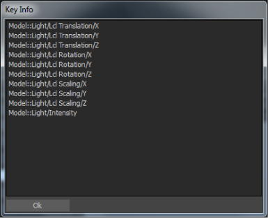

キーフレームを右クリックすると、コンテキスト メニューに Key Info オプションが表示され、Key Info ウィンドウを開くことができます。Key Info ウィンドウは、クリックしたキーフレームに関する情報を表示します。
Key Info ウィンドウ
