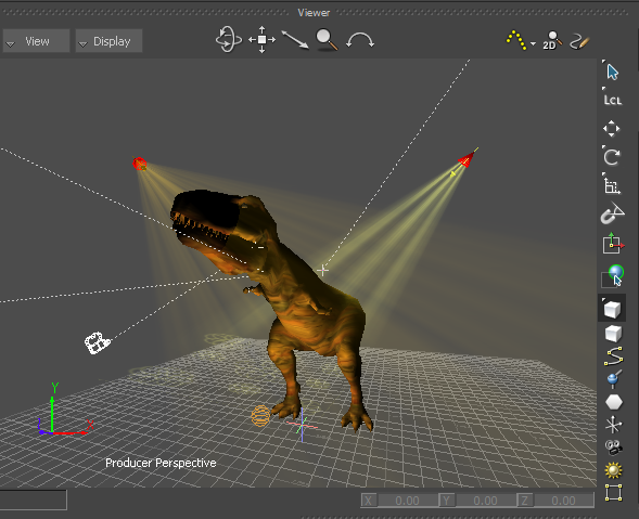

カメラ ビューは Viewer ウィンドウの中心となる領域で、シーンのコンテンツはここに表示されます。
次の図の左下に示される Camera Producer Perspective ラベルは、現在のカメラの方向を示しています。
MotionBuilder を開くと、Viewer ウィンドウにはアクティブなカメラ ビューが 1 つ表示されます。カメラ ビューはシーンを任意の方向から眺めたもので、あらゆる方向に変更することができます。
既定のカメラ ビューは Producer パースビューですが、その他の Producer カメラ ビューにもいつでも切り替えられます。また、独自のカスタム カメラを追加してシーンを表示させることもできます。
カメラ ビューのバックグラウンドとグリッドの色は変更することができます。「バックグラウンドとグリッドの色を変更する」を参照してください。
カメラ ビューの方向は、Viewer ウィンドウの左下の角に表示される軸で示されます。Camera Label には有効な表示モードも表示されます。
