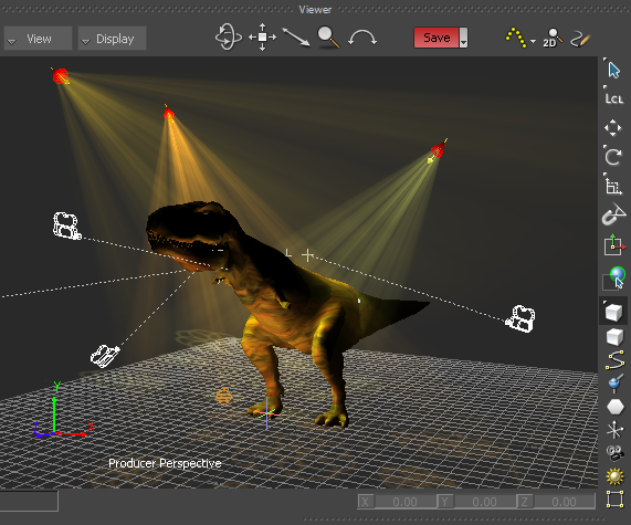

カメラ ナビゲーション コントロール
カメラ ナビゲーション コントロール
を選択すると、このコントロールが有効になります。左ボタンまたは右ボタンでドラッグすると、カメラを Viewer 内で意図したとおりに移動(回転、ドリー、ズーム)することができます。
| コントロール | 結果 | ショートカット キー |
 Orbit | 左ボタンでドラッグすると、カメラの注視点を中心に現在のカメラビューを回転できます。 右ボタンでドラッグすると、カメラを中心にカメラの注視点を回転できます。 | [Ctrl]+[Shift]キーを押しながらドラッグ [Ctrl]+[Shift]キーを押しながら右クリックしてドラッグ |
 Travelling | 左ボタンでドラッグすると、カメラとカメラの注視点をパンできます。 右ボタンでドラッグすると、カメラの注視点を動かさずにカメラをスライドできます。 | [Shift]キーを押しながらドラッグ [Shift]キーを押しながら右クリックしてドラッグ |
 Dolly | 左ボタンでドラッグすると、カメラの注視点を動かさずにカメラをドリーできます。 右ボタンでドラッグすると、カメラとカメラの注視点をドリーできます。 | [Ctrl]キーを押しながらドラッグ [Ctrl]キーを押しながら右クリックしてドラッグ |
 Zoom | 左ボタンでドラッグすると、Viewer ウィンドウをズーム イン/ズーム アウトできます。 | [Z]キーを押しながらドラッグ |
 Roll | 左ボタンでドラッグすると、カメラを左右に回転できます。 右ボタンでドラッグすると、カメラを 15 度ずつ回転できます。 | [R]キーを押しながらドラッグ [R]キーを押しながら右クリックしてドラッグ |
