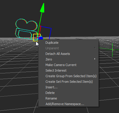

Viewer ウィンドウのカメラ ビュー内で右クリックすると、その時点で選択されている進行しているオブジェクトに関連するオプションを含んだコンテキスト メニューとして表示されます。
Viewer ウィンドウ内には多くのオブジェクトを配置することができるので、選択しているオブジェクトによってコンテキスト メニューのオプションが変化します。
Viewer ウィンドウのコンテキスト メニュー
たとえば、Viewer ウィンドウ内のカメラを右クリックすると、表示される既定 オプションに加えて、Make Camera Current オプションが表示されます。
以下の表は、Viewer ウィンドウ内でカメラなどのオブジェクトを右クリックすると表示される既定 オプションです。空白部分を右クリックすると、コンテキスト メニューには Insert オプションのみが表示されます。
