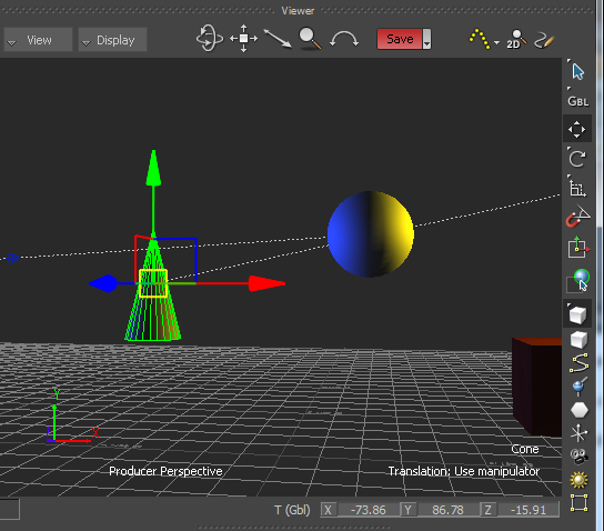

Viewer ウィンドウの Selection モード ツールでは、Viewer ウィンドウでオブジェクトや要素を選択、移動、回転、スケーリングする際の方法を選択できます。
たとえば、変換ハンドルを使用し、Viewer ウィンドウ内でドラッグするか、座標フィールドに X、Y/Z座標を入力することで、オブジェクトを変換できます。
Viewer ウィンドウの Selection モード ツールについて次の表で説明します。

Viewer ウィンドウで、1 つ(または複数)のオブジェクトを選択します。
Selection Mode のアイコン
をクリックします。
移動矢印、回転リング、およびスケール ハンドルを使っての変換が可能になります。これが既定の設定です。
Viewer ウィンドウ内の任意の場所にドラッグして、オブジェクトを移動、回転、またはスケーリングすることができます。
Drag モードでは、移動矢印または回転リングを Viewer ウィンドウ内でドラッグすると、選択したオブジェクトが 1 本の軸に沿って移動または回転します。
Global/Local/Layer フィールドに特定の座標値を入力して、オブジェクトを移動、回転、あるいはスケーリングすることができます。XYZ モードはオブジェクトの移動、回転、またはスケーリングに使用できます。
値を増減させるには、左または右にドラッグします。

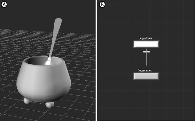

Parenting モードに切り替えると、オブジェクトを別のオブジェクトにドラッグすることによって、親子関係を作成できます。
親子関係は、Viewer ウィンドウのカメラ ビューまたは Schematic ビューで作成することが可能です。親子階層を表示するには、Schematic ビューに切り替えます。
Viewer ウィンドウ A.Camera ビュー B.Schematic ビュー
ペアレント化の詳細については、「ペアレント化と階層」を参照してください。
