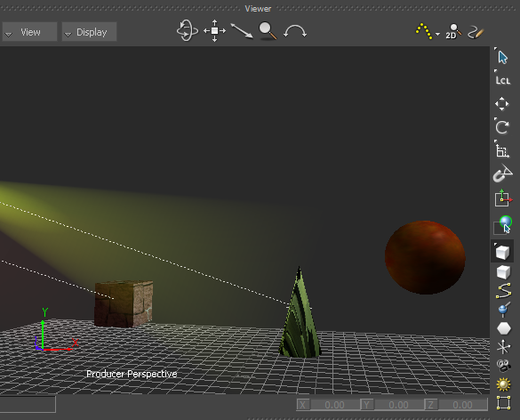

Viewer ウィンドウの Reference モード ツールを使用すると、Global、Local、および Additive Reference モードを選択できます。Additive Reference モード ツールは、Rotation モードの場合のみ使用できます。
Reference モードは、オブジェクトの移動値、回転値、およびスケーリング値の表示方法に作用します。「オブジェクトの Global、Local、および Additive Reference モード」を参照してください。
をクリックします。Global Reference モードをアクティブにすると、選択したオブジェクトの変換値がシーンの中央(グローバル軸)に相対して表示されます。
