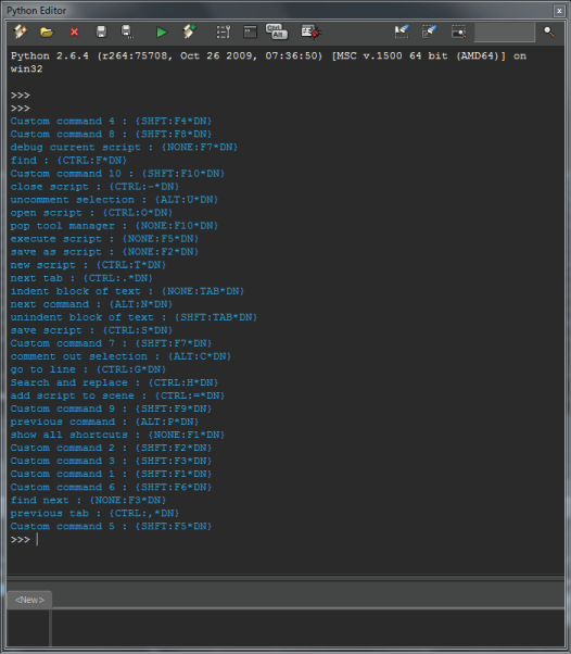

Python Editor コマンドのキーボード ショートカット
Python Editor のインタラクティブ コンソールに、Python Editor のキーボード ショートカットの一覧が表示されます。
Python Editor のキーボード ショートカット マッピングは、次の既定ディレクトリにある PythonKeyboard.txt ファイルに一覧表示されます。

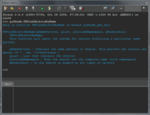

インタラクティブ コンソールがアクティブになっていることを確認します。
Python Editor ツールバーの Python context Help ボタン
をクリックするか、[F1] キーを押します。
Python Editor のインタラクティブ コンソールに、インタラクティブ コンソールに入力されているコマンドに関連するヘルプが表示されます。
インタラクティブ コンソールに入力されているコマンドに関するヘルプ

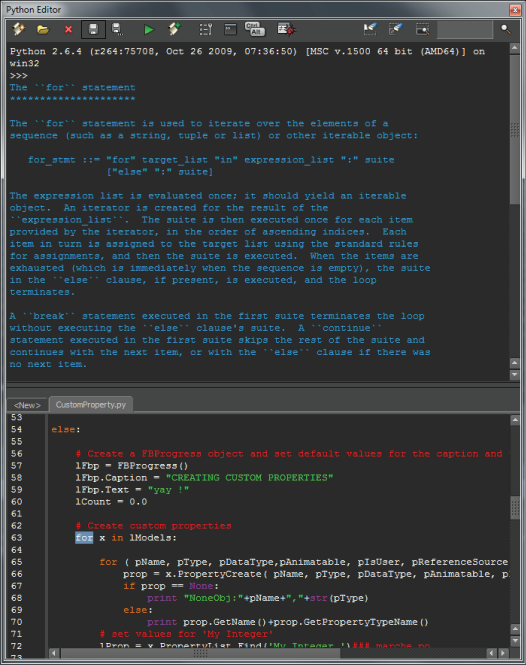

作業領域でコード行内のテキストを選択します。
Python Editor のインタラクティブ コンソールにコンテキスト ヘルプが表示されます。
ヘルプの内容は、Python Editor の作業領域で選択されているテキストに関連するものです。
インタラクティブ コンソールに、作業領域のテキストに関連するコンテキスト ヘルプが表示されます。
