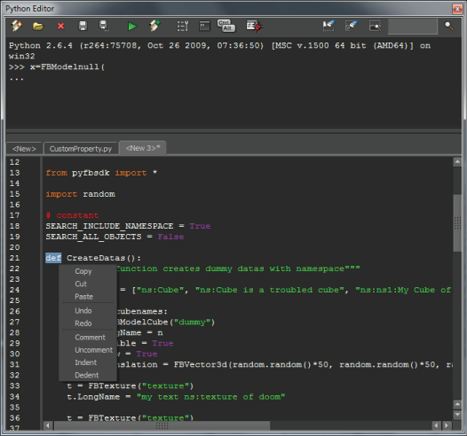

右クリックして、コンテキスト メニューからオプションを選択します。
Python Editor の作業領域のコンテキスト メニュー
テキストのブロックをコメント化すると、コメントのテキストの先頭に ## が付きます。
テキストのブロックをコメント解除する場合は、行の 1 番目と 2 番目の列に多くても 2 つの # があれば、コメントが削除されます。
テキストのブロックをインデントする場合、X スペースでインデントされます(X は設定ファイルで指定されています)。既定のインデントは 4 に設定されています。
テキストのブロックをインデント解除する場合、X スペースでインデント解除されます(X は設定ファイルで指定されています)。既定のインデント解除は 4 に設定されています。
