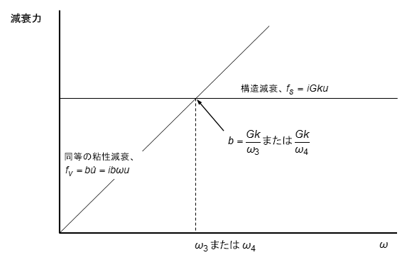

単一の自由度系に対して振幅が一定の振動応答があると仮定すると、2 つの減衰力は次の条件において同一となります。
または
したがって、構造減衰
を同等の粘性減衰 b を使用してモデル化するのであれば、その同一性は 1 つの周波数でのみ保たれます(下図を参照)。
2 つのパラメータが、構造減衰を同等の粘性減衰に変換するために使用されます。全体的な構造減衰係数を、PARAM, W3, r を使用して系全体の剛性行列に適用することができます。ここで、r は、減衰が同等になる円振動数です。このパラメータは、PARAM, G と共に使用されます。W3 の既定値はゼロです。これにより、この発生源からの減衰が過渡解析で無視されます。
PARAM, W4 は、要素の構造減衰を同等の粘性減衰に変換するために使用される、代替パラメータです。PARAM, W4, r が使用されます。ここで、r は減衰が同等にされる円振動数です。PARAM, W4 は、MATi エントリに対して GE フィールドと共に使用されます。W4 の既定はゼロです。これにより、この発生源からの減衰が過渡解析で無視されます。
PARAM, W3 と PARAM, W4 の単位は、単位時間当たりのラジアンです。W3 または W4 の選択は、減衰が活発になる支配的周波数にするのが一般的です。多くの場合、最初の固有振動数が選択されますが、孤立した個別要素の減衰がさまざまな周波数で発生する可能性があり、それらは適切なデータを入力することで処理することが可能です。
