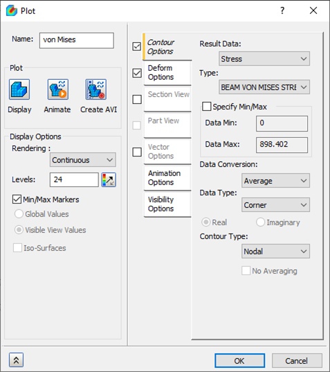

- 結果は、Autodesk Inventor Nastran に自動的にロードされます。
- [結果]下の[フォン ミーゼス]を右クリックし、[編集]を選択します。
- [コンター オプション]タブの[結果データ]で[応力]を選択し、[タイプ]で[BEAM VON MISES STRESS (ビームのフォン ミーゼス応力)]を選択します。
- [変形オプション]タブと[コンター オプション]タブが選択されていることを確認します。
- コンターをプロットするには、[表示]ボタンをクリックします。

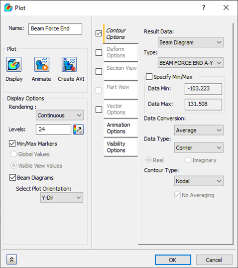

- [結果]を右クリックし、[新規作成]をクリックします。
- [コンター オプション]タブの[結果データ]で[ビーム ダイアグラム]を選択し、[タイプ]で[BEAM FORCE END A-Y PLANE 1 (ビーム力端 A-Y 平面 1)]を選択します。
- [名前]フィールド(左上)に「ビーム力端」と入力します。
- ダイアログ ボックスの左側で、[ビーム ダイアグラム]が選択されていることと、[プロットの向きを選択]が[Y-方向]に設定されていることを確認します。
- [変形オプション]タブをオフにし、[表示]ボタンをクリックします。
- [コンター オプション]タブの[結果データ]で[ビーム ダイアグラム]を選択し、[タイプ]で[BEAM MOMENT END A-Z PLANE 1 (ビームのモーメント端 A-Z 平面 1)]を選択します。
- [名前]フィールド(左上)に「曲げモーメントのビーム」と入力します。
- [ビーム ダイアグラム]が選択され、[プロットの向きを選択]が[Y-方向]に設定されていることを確認します。
- [表示]をクリックします。
