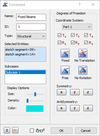

  1. ツリー表示で、[拘束]を右クリックし、[新規作成]を選択します。

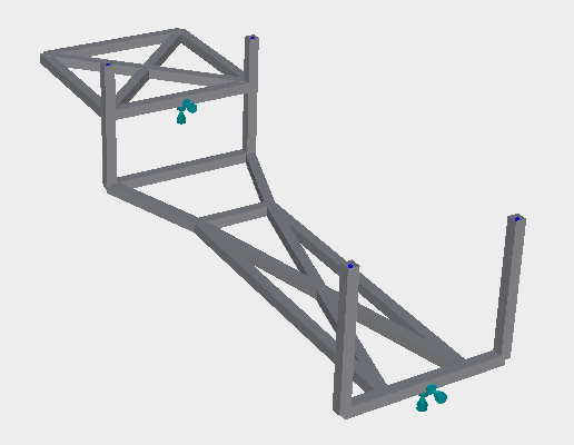

  2. 拘束の名前を「固定ビーム」に変更します。
  3. 次の図に示すように、修正するラインを選択します。
  4. [サブケース]リストで[サブケース 1]が選択されていることを確認します。
  5. [拘束]ダイアログ ボックスでは、すべてを既定のままにします。
  6. [OK]をクリックして、固定拘束を作成します。

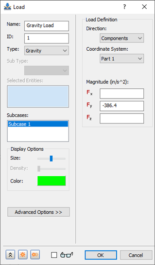

  7. [荷重]を右クリックし、[新規作成]を選択します。
  8. [荷重]の名前を「重力荷重」に変更します。
  9. [タイプ][重力]を選択します。[振幅]下の[Fy]フィールドに「-386.4」と入力します。
  10. [OK]をクリックして、荷重を作成します。

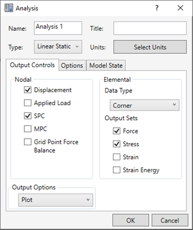

  11. ツリー表示で[解析 1]を右クリックし、[編集]を選択します。
  12. [要素の出力コントロール]下の[出力セット][力]のチェックボックスをオンにします。

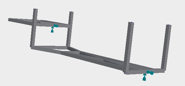

  13. [OK]をクリックします。
  14. このモデルを保存します。
  15. [解析 1]を右クリックし、[Nastran で実行]を選択します。
