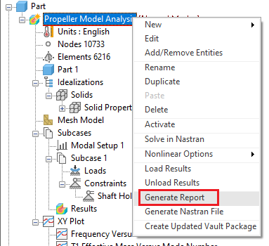

  1. ツリー表示で、解析名[固有値解析]を右クリックし、[レポートを生成]を選択します。

  6. 解析名[固有値解析]を右クリックし、[Nastran で実行]を選択して、解析を再実行します。
  7. もう一度、ツリー表示で解析名[固有値解析]を右クリックし、[レポートを生成]を選択します。

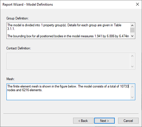

  10. [レポート ウィザード – モデル定義]ウィンドウが表示されます。[次へ>]をクリックします。

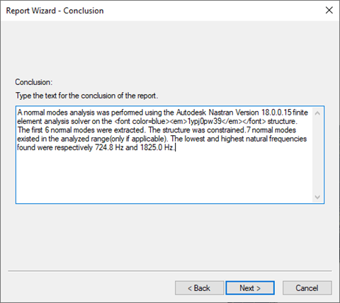

  12. [レポート ウィザード - 結論]ウィンドウが表示されます。[次へ>]をクリックします。

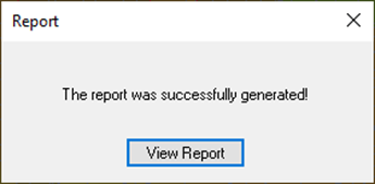

  13. 「解析レポート」としてレポートを保存します。
  14. [レポート]ダイアログのポップアップにある[レポートを表示]ボタンをクリックして、作成した HTML ファイルを開きます。レポート用の図は、テキストとともに自動的に生成されていることが分かります。
