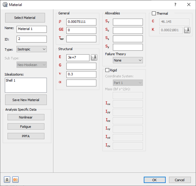

ツリーで、
[材料]
を右クリックし、
[新規作成]
を選択します。
[名前]
を
「鋼鉄」
に変更します。
[構造]
グループで、
[E]
入力ボックスに「
30E6
」と入力し、
ν
[(nu)]
入力ボックスに「
0.3
」と入力します。
[OK]
をクリックします。

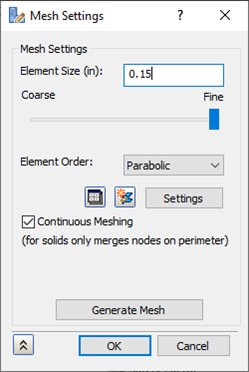

[メッシュ モデル]
を右クリックして
[編集]
を選択します。
[要素サイズ]
を「
0.15
」に変更します。

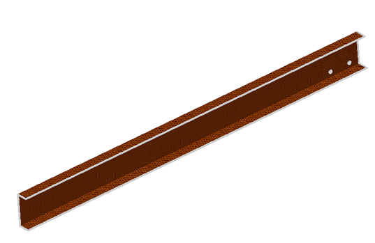

[メッシュを生成]
をクリックし、
[OK]
をクリックします。モデルは以下のように表示されます。

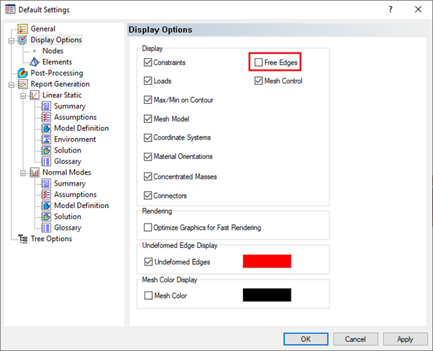

白色のエッジを削除するには、
[既定の設定]
、次に
[表示オプション]
に移動し、
[フリー エッジ]
のチェックボックスをオフにします。
