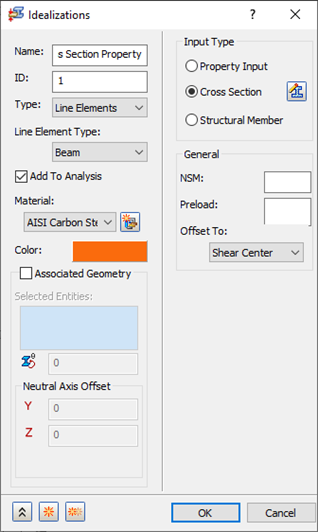

  7. [モデル]ツリーで、[理想化]を右クリックし、[新規作成]を選択します。
  8. [タイプ]ドロップダウン メニューから[ライン要素]を選択します。
  9. 特性の名前を「ビーム断面特性」に変更します。
  10. [ライン要素タイプ]ドロップダウン メニューから[ビーム]を選択します。
  11. [解析に追加]を選択し、[材料][AISI 炭素鋼 304]に設定されていることを確認します。

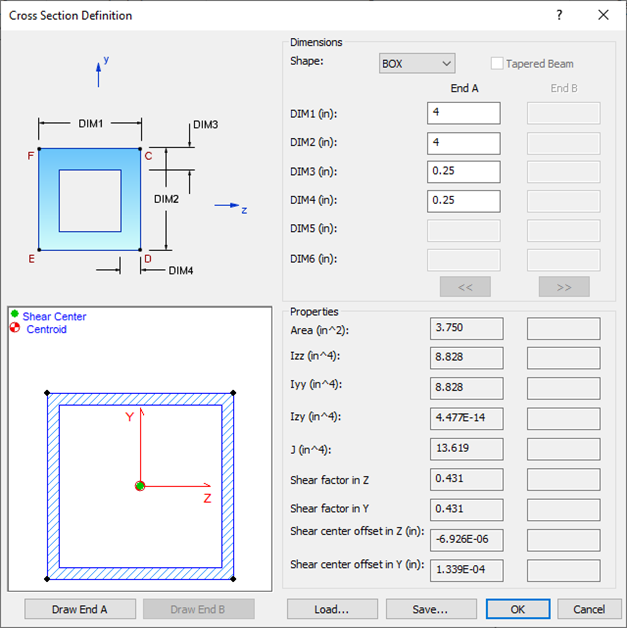

  12. [入力タイプ]グループ ボックスで[断面]を選択し、 [定義]ボタンをクリックします。
  13. 形状として[ボックス]を選択し、次の図に示すように寸法を定義します。[定義断面 A]ボタンをクリックして特性を表示します。
  14. [OK]をクリックします。
  15. [関連ジオメトリ]チェックボックスがオフになっていることを確認します。
    これにより、モデル内の各スケッチ セグメントに断面特性を持つメッシュを作成できます。
  16. [OK]をクリックして、理想化を作成します。

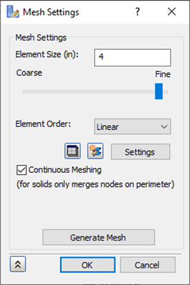

  17. [メッシュ モデル]を右クリックし、[編集]を選択します。
  18. [要素サイズ]「4」を入力し、[要素次数][1 次]に変更します。
  19. [メッシュを生成]をクリックしてジオメトリのメッシュを生成し、[OK]をクリックします。
