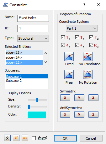

  2. [OK]をクリックし、新しい空白のサブケースを作成します。

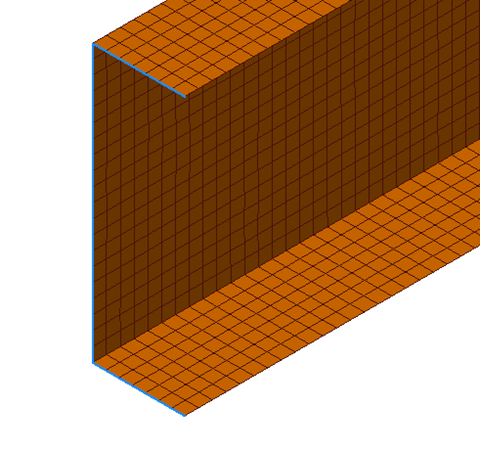

  3. ツリー表示で、[拘束]を右クリックし、[新規作成]を選択します。
  4. [名前]「固定された穴」に変更し、ビームの右端にある穴を定義するカーブを選択します。
  5. [サブケース]リストで、[サブケース 1][サブケース 2] 両方をクリックします。これにより、両方のサブケースに拘束が追加されます。
  6. [新規作成]ボタンをクリックします。
  7. [名前]「Y 方向に固定」に変更します。
  8. さらに[サブケース]リストで、[サブケース 1]が選択されていることを確認します。

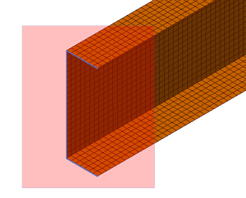

  9. 穴のある辺の反対側にあるビームの 3 つのエッジを選択します。
  10. チャネルを強制する Y 方向に固定するには、 [自由] ボタンをクリックして、[Ty]を選択します。
  11. [複製]ボタンをクリックします。穴のある辺の反対側にあるビームの 3 つのエッジが選択されたままであることが分かります。
  12. [名前]「X 方向に固定」に変更します。
  13. [サブケース]リストで[サブケース 2]が選択されていることを確認します。
  14. チャネルを強制する X 方向に固定するには、 [自由]ボタンをクリックして、[Tx]を選択します。
  15. [OK]をクリックします。

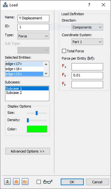

  16. [荷重]を右クリックし、[新規作成]を選択します。
  17. [名前]「Y 変位」に変更します。
  18. [タイプ]ドロップダウンを[強制運動]に変更し、[サブ タイプ][変位]に設定されていることを確認します。
  19. さらに[サブケース]リストで、[サブケース 1]が選択されていることを確認します。
  20. [選択したエンティティ]ボックス内で右クリックし、[エッジを選択]チェックボックスをオンにします。
  21. 長方形選択方法を使用して、穴のある辺の反対側にあるビームの 3 つのエッジを選択します。エッジのみが選択されます。
  22. [荷重定義]下で、[Ty]入力ボックスに「0.01」と入力します。
  23. [複製]ボタンをクリックします。

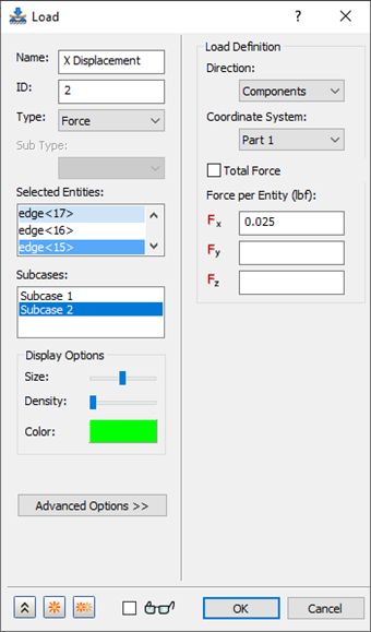

  24. [名前]「X 変位」に変更します。
  25. さらに、[サブケース]リストで[サブケース 2]が選択されていることを確認します。
  26. 穴のある辺の反対側にあるビームの同じ 3 つのエッジがコピーされます。前の荷重が表示され、荷重の記号(矢印)が表示されます。[荷重定義]下の[振幅]を、[Tx]入力ボックスに0.025」と入力して変更します。
