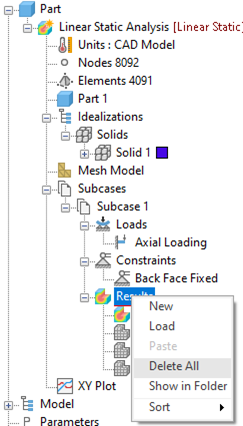

- [結果]を右クリックして[すべて削除]を選択し、以前の実行からの結果を削除します。

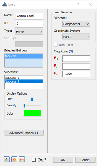

- 新しいサブケースで、[荷重]を右クリックし、[新規作成]を選択します。
- [名前]を「垂直荷重」に変更します。以前の荷重に使用した同じ穴を選択し、[サブケース]リストで[サブケース 2]が選択されていることを確認します。[荷重定義]タイプ下の[Fz]フィールドに「-1000」と入力し、[OK]をクリックします。
- 新しい荷重と以前の固定拘束が、2 番目のサブケースで使用されます。

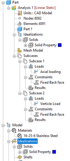

- [サブケース 2]を右クリックし、[編集]を選択します。
- [サブケース]フォームで、[荷重]に[垂直荷重]を、[拘束]に[固定後面]を選択し、[OK]をクリックします。
- 新しいサブケースが下に示すように設定されます。

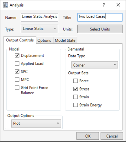

- [線形静解析]を右クリックし、[編集]を選択します。[タイトル]に 「2 つの荷重ケース」 と入力します。
- [OK]をクリックします。
