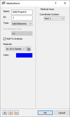

  12. [モデル]ツリーの[理想化]で、[ソリッド]を右クリックし、[新規作成]を選択します。
  13. [理想化]ダイアログ ボックスで、[名前]に「 ソリッドの特性 」と入力し、[タイプ]の下の[ソリッド要素][材料][16-25-6 ステンレス鋼]に設定されていることを確認します。
  14. 次に、[OK]をクリックします。[ソリッドの特性][理想化]リストに追加されます。

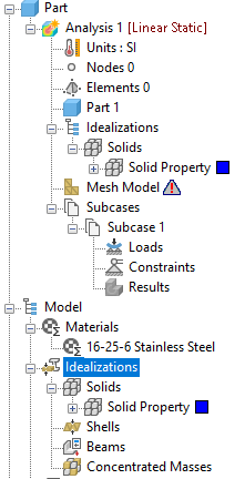

    ツリー表示は以下のように表示されます。
