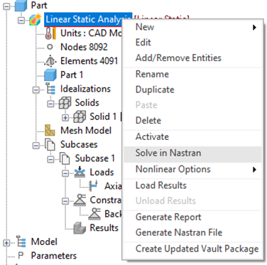

  1. ツリー表示で[線形静解析]を右クリックし、[Nastran で実行]を選択します。
  2. このオプションは、モデルの解析を実行し、既定の名前 「Bath Fitting.NAS」 で解析ファイルを保存します。これはパーツを保存した名前です。

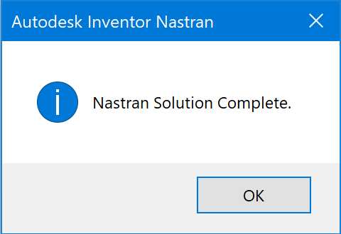

  4. 解析が完了すると、以下に示すメッセージが表示されます。[OK]をクリックします。

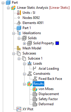

    モデルの解析が完了すると、Autodesk Nastran In-CAD に結果が自動的にロードされます。解析が完了すると、Inventor Nastran[結果]ノードの[サブケース 1]の下に 4 つの異なるコンター プロットが配置されます。これらのプロットには既定のコンター テンプレート設定があり、ツリー表示の下部にある[プロット テンプレート]の下に配置されています。新しいコンター プロットを作成するために、これらの各テンプレートをドラッグして、サブケースにドロップできます。テンプレートを右クリックして、設定を編集することもできます。
    結果のロード後、ツリー表示は次のように表示されます。

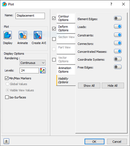

  6. 次に[変位]を右クリックし、[編集]を選択します。[表示オプション]タブを選択し、[要素エッジ]ボタンを[オフ]に設定します。[OK]をクリックします。
