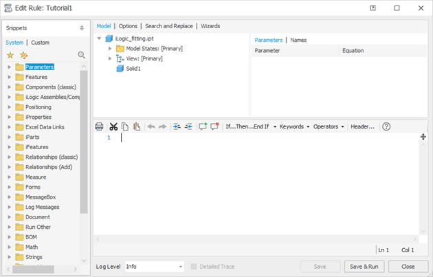

  2. [ルール]タブの空白のスペースで右クリックし、[ルールを追加]を選択します。
  3. ルール名にチュートリアル 1 と入力し、[OK]をクリックします。これにより[ルールを編集]ダイアログで新しいルールが開き、このモデルを構築する手順として使用することができます。
    iLogic ルールは、Visual Basic 言語で作成されています。最初のセットとして追加するコマンドは、外部 iLogic ルールおよび Inventor Nastran アドインを定義します。
  4. 次のテキストをコピーします:
    AddReference "NINIlogic"
    Sub Main()
    	   iLogicVb.RunExternalRule("IlogicExtRule_EnterInCADEnv")
    	   Dim AddinObj As New NINIlogic.InCadAddin
    	   Dim strCmdForLoad, strCmdForConstraint, strCmdForMeshModel, strCmdForMesh, strCmdForSolve, strCmdForDisplayContour As String
  5. [ルールを編集]ダイアログで、テキスト フィールドにテキストを貼り付けます。
  6. [Enter]または[Return]キーを 2 回押して新しい行にジャンプします。
