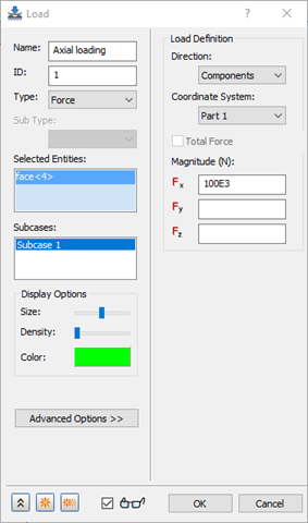

  5. [サブケース 1]下の[荷重]を右クリックし、[新規作成]を選択します。このサブケースでは、荷重はブラケットの最初のボルト穴に正の X 方向に適用された 100 KN の力です。
  6. [名前]フィールドに 「軸荷重」 と入力します。
  7. 後面から最も遠い最初のボルト穴の内部サーフェスを選択し、[Fx]に「100E3」と入力します。
    注: [荷重]ダイアログ ボックスの[表示オプション]セクションでは、パーツに表示される荷重記号のサイズ、数、および色を調整することができます。
  8. [サブケース]リスト下で[サブケース 1]が選択されていることを確認します。
  9. 次に、[OK]をクリックします。
    また、ツリー表示内のさまざまなエンティティをドラッグアンドドロップすることができます。たとえば、 軸荷重 および 固定後面 拘束を、[サブケース 1]名の上部にドロップできます。モデルは以下のように表示されます。

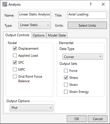

  10. ツリー表示で、[解析 1]を右クリックし、[編集]を選択します。
  11. [名前] 「線形静解析」 と入力し、[タイトル] 「軸荷重」 を入力し、解析[タイプ][線形静解析]を選択します。
  12. [節点の出力コントロール]下で[変位]のチェック ボックスがオンになっており、[要素の出力セット]下で[応力]がオンになっていることを確認して、[OK]をクリックします。
