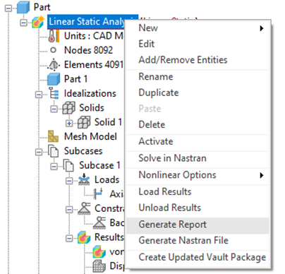

  1. ツリー表示で、解析名[線形静解析]を右クリックし、[レポートを生成]を選択します。

  7. ツリー表示で、解析名[線形静解析]をもう一度右クリックし、[レポートを生成]を選択します。

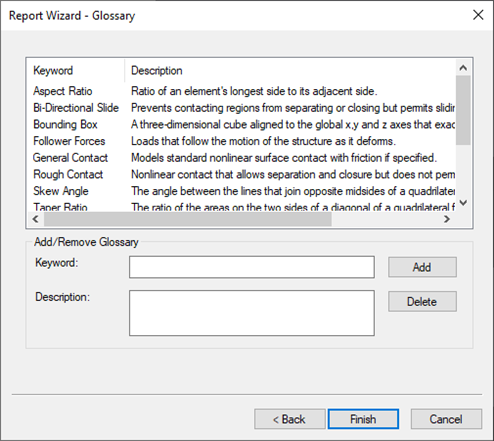

  10. [レポート ウィザード]ポップアップ ダイアログ ボックスで、[レポート ウィザード - 用語集]ダイアログ ボックスが表示されるまで、[次へ>]をクリックし、[完了]をクリックしてレポートを生成します。
