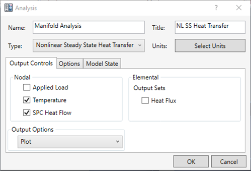

  1. ツリー表示で、[解析 1]を右クリックし、[編集]を選択します。
  2. [名前] 「マニホールド解析」 と入力し、[タイトル] 「NL SS 熱伝導解析」 と入力します。[タイプ]ドロップダウン メニューから[非線形定常熱伝導解析]を選択します。
  3. ダイアログ ボックスは以下のように表示されます。
  4. [OK]をクリックし、解析の設定を終了してツリー表示に戻ります。

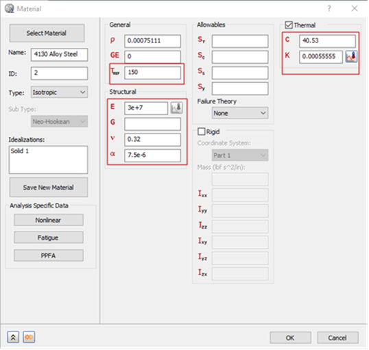

  5. [モデル]ツリーで[材料]を右クリックし、[新規作成]を選択します。
  6. [名前]「4130 合金鋼鉄」に変更します。
  7. [熱]が選択されていることを確認し、[C]([比熱])に「40.53」、[K]([熱伝導率])に「0.00055555」と入力します。
  8. 次に、[一般]の下にある TREF ([参照温度])に「150」と入力します。
  9. [構造]に、下の図に示す構造特性を入力します。これらは線形静熱応力解析で使用されます。
    熱伝導解析で重要な材料特性(熱伝導率および比熱)は、[熱]セクションで入力できます。質量密度()は、[一般]セクションで入力できます。構造特性を入力する必要はありません。
  10. [OK]をクリックします。

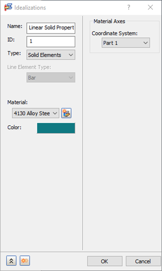

  12. [モデル]ツリーで、[理想化]を右クリックし、[新規作成]を選択します。
  13. [名前]「線形ソリッド特性」と入力し、[タイプ][ソリッド要素]を選択し、[材料][4130 ステンレス鋼]を選択します。
  14. [OK]をクリックします。

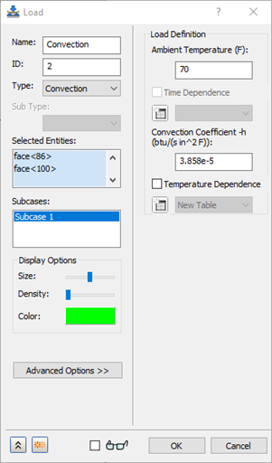

  11. [名前]に「 熱伝達 」と入力します。
  12. [タイプ]ドロップダウン メニューから[熱伝達]を選択します。
  13. フランジ 2 の厚さを構成する 2 つの辺のいずれかを選択して、すでに選択しているサーフェスに対する接線サーフェスをすべて選択します。チューブに面するフランジ 1 および 2 のサーフェスと、チューブの外側サーフェスの選択を続けます。選択したサーフェスは以下のように表示されます。
  14. [熱伝達率]値に「3.858E-5BTU/(sec·in2·°F)」および[周囲温度]に「70 °F」を入力します。
  15. [サブケース 1]に荷重が自動的に追加されるように、[サブケース 1]がハイライト表示されていることを確認します。
  16. 別の荷重を定義するには、 [新規作成]をクリックします。

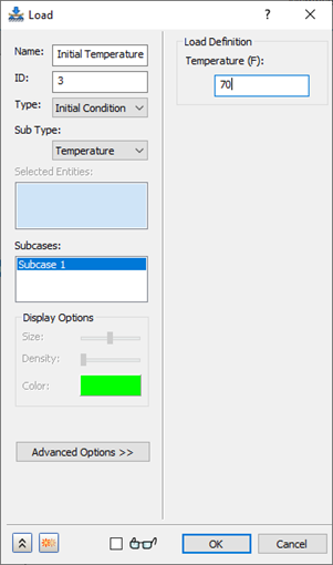

  17. [荷重]ダイアログ ボックスが再び表示されたら、[名前]フィールドに「 初期温度 」と入力し、[タイプ]ドロップダウン メニューから[初期条件]を選択します。[サブ タイプ]ドロップダウンに[温度]が表示されます。[荷重定義]セクションの[温度]に「70」と入力します。これはボディの初期温度を定義し、それがボディ周囲の空気温度であると仮定します。
  18. この荷重が[サブケース 1]に自動的に追加されるように、[サブケース 1]を選択します。
  19. [OK]をクリックします。

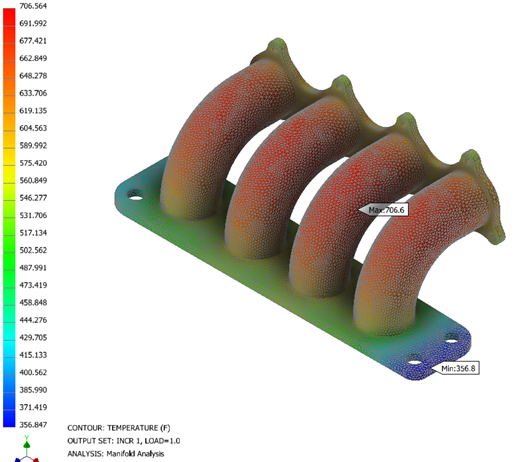

  1. ツリー表示で[マニホールド解析]を右クリックし、[Nastran で実行]を選択します。
  2. 「Nastran による解析が完了しました」というダイアログ ボックスが表示されたら、[OK]をクリックして結果を Inventor Nastran にロードします。

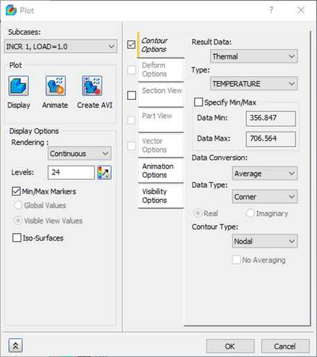

  3. [結果]をダブルクリックします。[プロット]ダイアログ ボックスが開きます。
  4. [表示]をクリックします。結果は以下のように表示されます。
