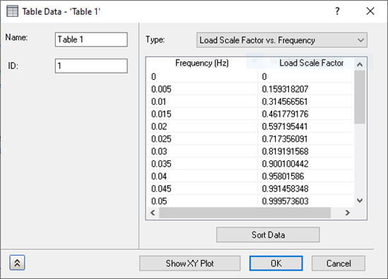

[新規テーブル]ボタンをクリックします。
| 時間 | 荷重スケール係数 |
| 0 | 0 |
| 0.005 | 0.159318207 |
| 0.01 | 0.314566561 |
| 0.015 | 0.461779176 |
| 0.02 | 0.597195441 |
| 0.025 | 0.717356091 |
| 0.03 | 0.819191568 |
| 0.035 | 0.900100442 |
| 0.04 | 0.95801586 |
| 0.045 | 0.991458348 |
| 0.05 | 0.999573603 |
| 0.055 | 0.982154317 |
| 0.06 | 0.939645474 |
| 0.065 | 0.87313298 |
| 0.07 | 0.784315925 |
| 0.075 | 0.675463181 |
| 0.08 | 0.549355436 |
| 0.085 | 0.40921417 |
| 0.09 | 0.25861935 |
| 0.095 | 0.101417986 |
| 0.1 | 0 |
| 0.11 | 0 |

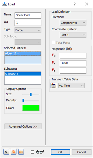

テーブルが定義されると、
ボタンは
に変わります。ボタンのコーナーにある星印は「新規」であることを意味し、鉛筆は「編集」を意味します。ドロップダウンを「新規テーブル」に戻すと、この小さなボタンは変更され、新規テーブルが定義できるようになります。
