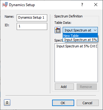

既定では拘束は[固定]条件に設定されるため、選択した表面上の 6 つのすべての接点の自由度は拘束されます。
アイコンをクリックして、[テーブル データ]ダイアログ ボックスを開きます。

新しいテーブルの名前が[スペクトル カーブ リスト]に表示されるはずです。さまざまな臨界減衰値のテーブルをさらに 2 つ追加します。
[新しいテーブルを定義]
をクリックします。
をクリックします。
